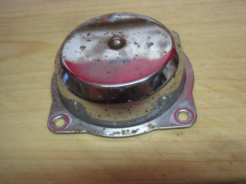

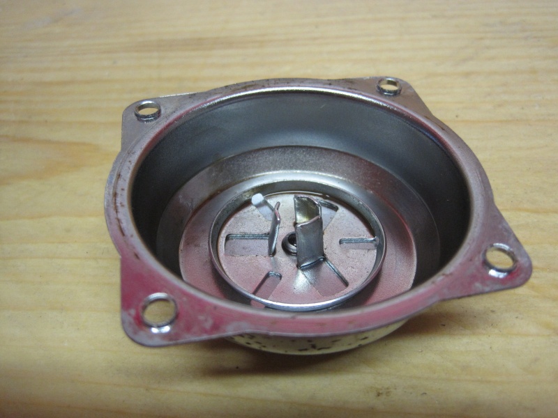

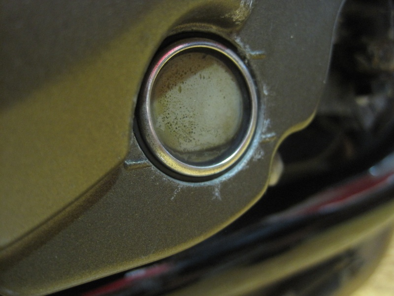

Deuxième tour d'essai.
Pour le train AV c'était effectivement la pression du pneu qui était descendu à 1.5 bars.
J'ai tester l'accélération pleine puissance sur les trois premières rapports.
Je doit dire que j'ai était surprit car l'ancien proprio ma dit qu'elle était en 100 cv.
Après la petits séance d'accélération j'ai eu un sérieux doute.
Retour à l'atelier est occultation de la patiente.
Les chapeaux de carbu ont était remplacer.
Il sont en tôle embouti chromé.
Elle est donc bien en version libre.
D'où vienne ces chapeaux?
Je suis inquiet pour le hublot de nivaux d'huile.
Je ne vois rien même en la penchant
Ce doit être de la condensation.
Dans le doute j'arrête de rouler jusqu'à ce que je vidange l'huile moteur.
J'en profiterais pour démonter le carter et nettoyer le hublot.
Je suis super contant de mon choix.
Cette moto cache bien sont jeux et elle est très attachante.
Quelqu'un a une idée de la puissance du 1200 en version libre avec le ligne complette Akrapovic?

Tu vois bien que les N sont les + rapides !!!!!
Vidange, bonne idée
122, 125 chevaux à la louche
A +
Vidange, bonne idée
A +

Re: Lo406, Bientôt ma premier Kawa !
Chapeaux pas d'origine et en full (vu leur profil) et pas mal de mayo dans le hublot (couchait dehors?)
Je serais toi :
- je récupère des chapeaux de carbus kawa (full ou pas) et les mets (parce que là, les arrêtes peuvent peut être user les membranes)
- je fais une vidange et vérifie tous les graissages (dont bras oscillant) et liquides.
- et pis je roule!
Je serais toi :
- et pis je roule!

riton a écrit :Chapeaux pas d'origine et en full (vu leur profil) et pas mal de mayo dans le hublot (couchait dehors?)
Je serais toi :
- et pis je roule!
C'est tout à fait dans mes projets.
Je pense que la moto couché sous abris mai ouvert sur l'extérieur.
Elle n'a pas beaucoup roulé, donc la condensation + l'huile = mayo.
