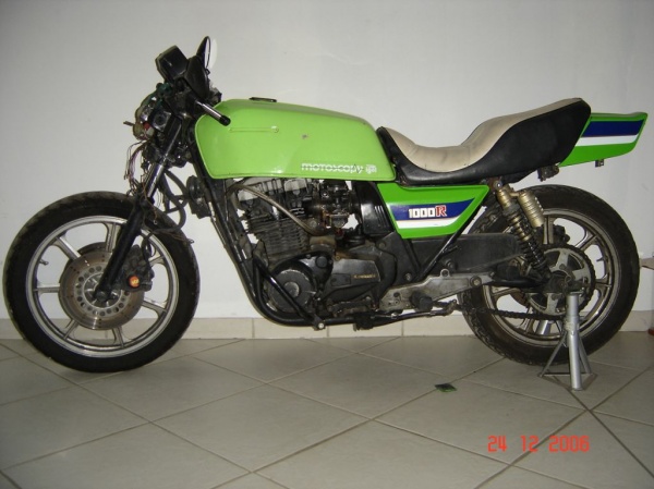

Voilà, j'ai fini la restauration de ma Z 1000 R commencé il y a 3 ans :oops: oui, je sais pas rapide le garçon :lol: mais plus c'est long....... 8)
Je vous mets le "petit" reportage que j'ai fait, certains le connaissent déjà :wink:
Modéle Z1000R de 1984 N° KZT 00R - 005648 :lol:
Je mettrai à jour à fur et à mesure de la progression :yes:

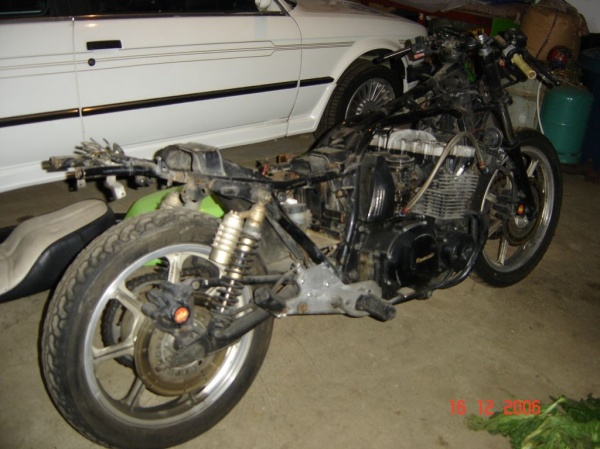

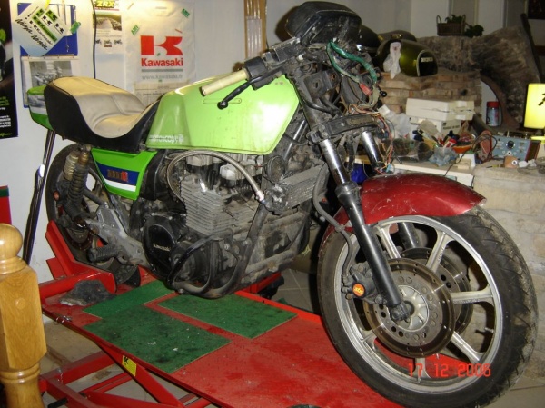

Je l'ai trouvé le 16 décembre 2006 au fin fond de la Lorraine dans un petit village du côté de chez Alfkawa :lol: L'état :-\ ben pas vraiment terrible
De retour chez moi, je fais l'inventaire des pièces manquantes :euh: oué ben y en manque un paquet :'( et encore j'ai pas tout vu du premier coups, voilà ce que ça donnait une fois "remonté" avec les pièces données avec l'épave :mur:
J'ai commencé par chercher la plupart des pièces manquantes, pas une mince affaire, mais avec l'aide de plusieur gars du forum et de bay-bay, on y arrive :yes:

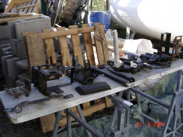

On commence donc le "déplumage" de la bête

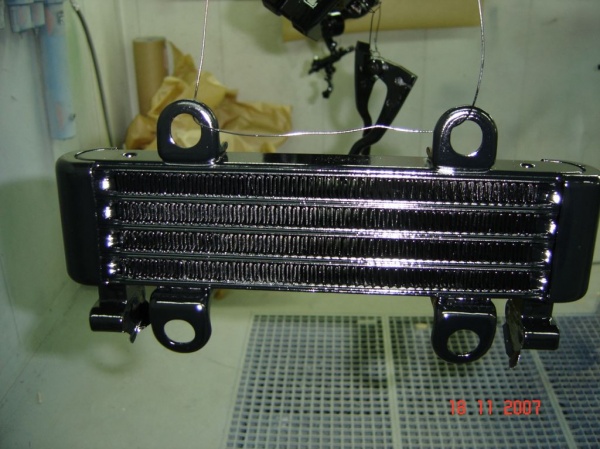

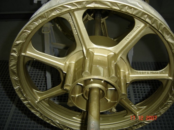

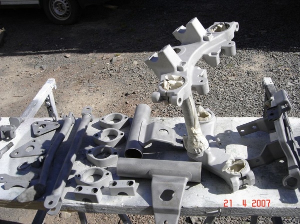

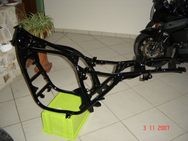

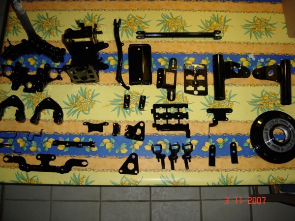

Passage par le microbillage de l'ensemble des pièces, cadre compris

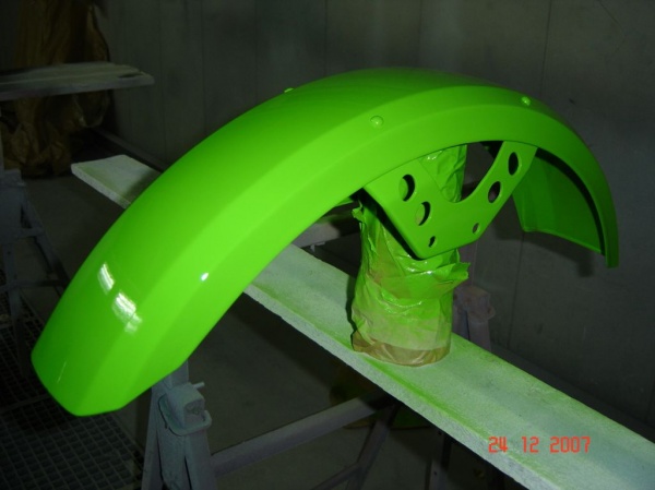

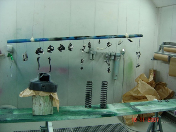

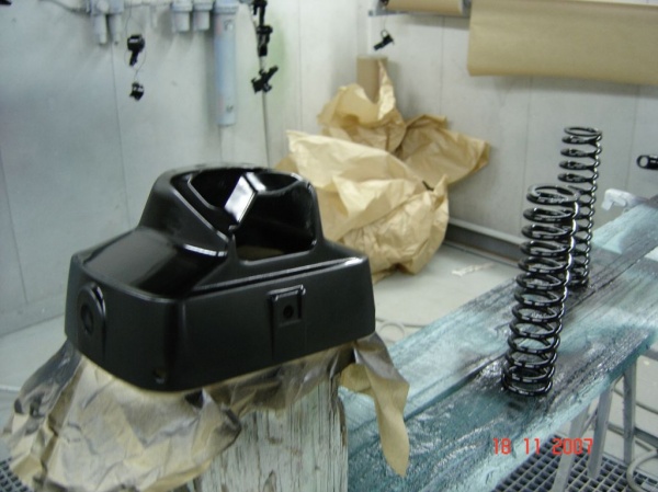

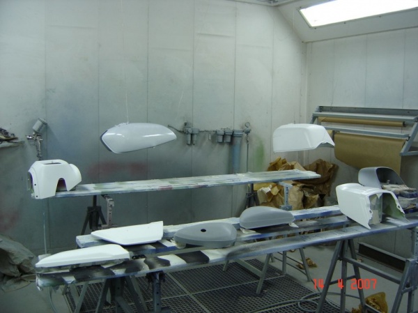

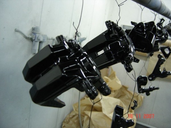

Passage en cabine pour les habillages

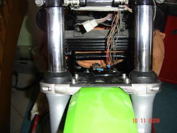

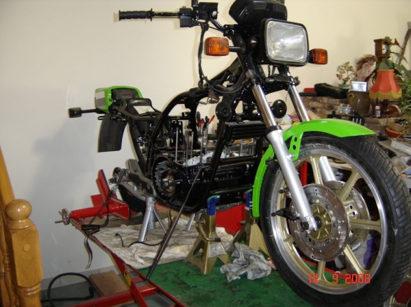

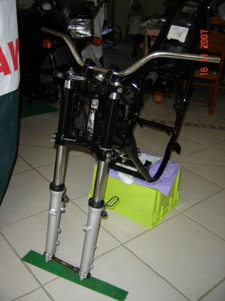

Récupération des pièces et on commence le remontage (après 7 mois ::) pas toujours facile :mur:)

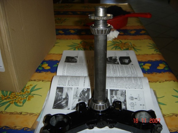

on profite pour remplacer l'ensemble des roulements, ici la colonne

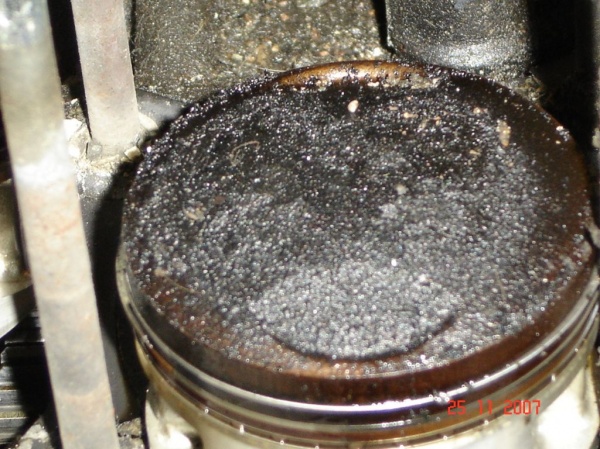

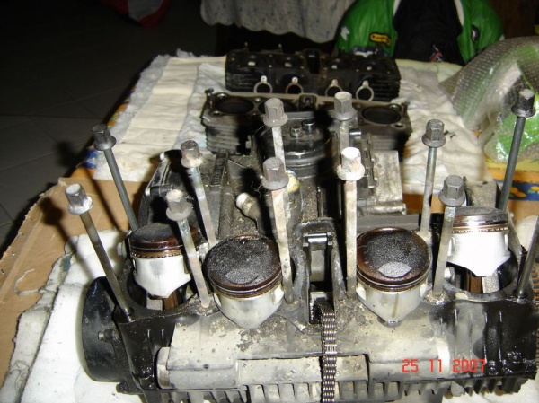

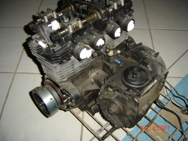

Je ne voulais pas trop ouvrir le moulin ::) mais bon je me suis aperçu que niveau compression :euh: pis un puit de bougie a été réparé à la vavite :o et enfin 2 filets du couvre culasse font un peu la tronche :P
Donc, ce dimanche, j'ai ouvert la bête pour me rendre compte de ce qui m'attendait :-\ ben j'pense que j'ai eu raison de l'ouvrir ;) y reste du taf :mur:
en quelques photos, l'ampleur des dégâts
Y a pu ka :lol:

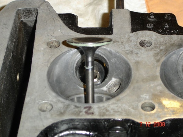

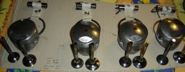

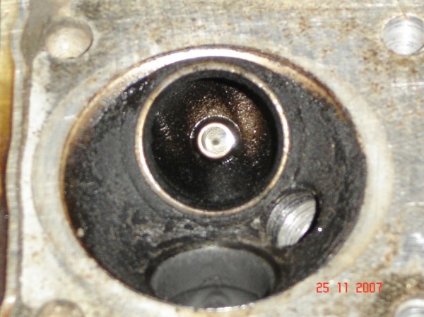

le contrôle des cylindres n'est pas mauvais, en moyenne 69,42 mm donc dans les limites par contre le 3 à une marque de serrage :-[ à priori il manque 0,01 mm de matière sur 1 mm, je vais voir si en déglaçant je vais ravoir la chose :euh: sachant qu'un déglaçage prends environ 0,02 mm de matière, normalement avec un jeu de segment neuf ça doit aller :lol:

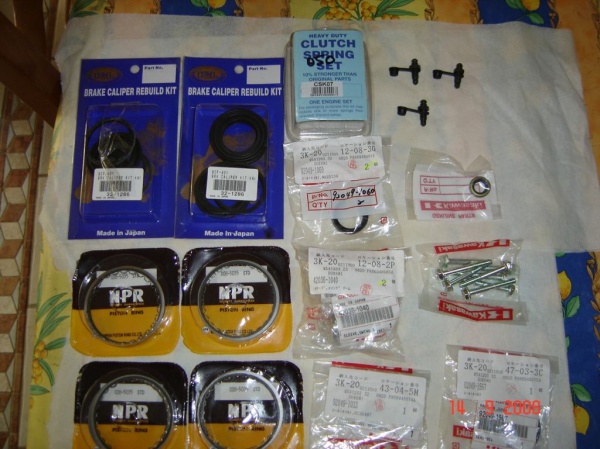

Les pistons sont ok aussi largement dans les cotes standard, les soupapes et ressorts parfait, juste un bon rodage sur les échappements qui ont surement "grillés" :-\
L'ensemble embrayage est dans les limites aussi mais je pense tout de même que je changerai les ressorts pour des renforcés :lol:

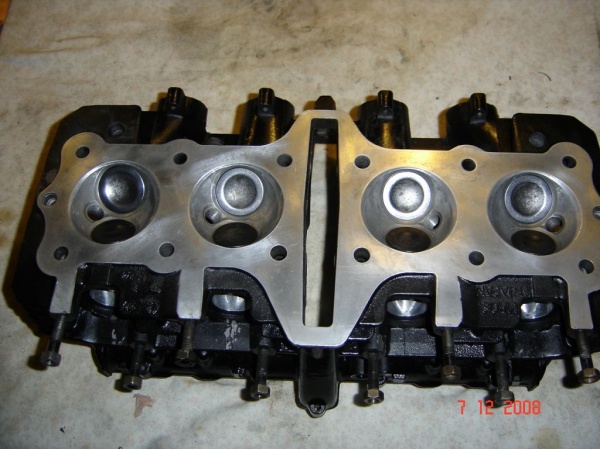

Après un bon nettoyage et polissage l'ensemble piston et soupapes ont déjà une meilleurs tête non :yes:

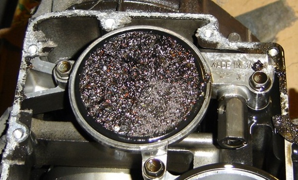

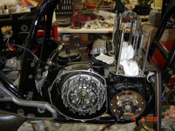

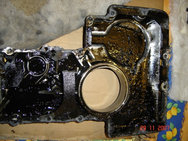

Dépose du carter bas et là :o je sais pas comment ils ont fait mais y a une poignée de sable et gravier au font et sur le filtre de la pompe à huile :carton:
Après l'étude systématique des pignon de boite et état de surfaçe des différents éléments composant le moulin (vilo, bielles, etc....) il apparait, et heureusement pour moi, ces graviers (j'vous jure c'est vraiment des graviers :euh:) se sont concentrés dans le bas moteur, à croire que le gars les a mis là exprés :carton:

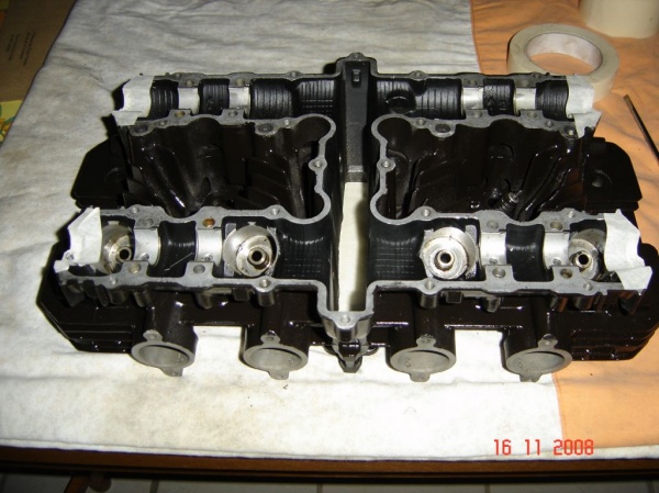

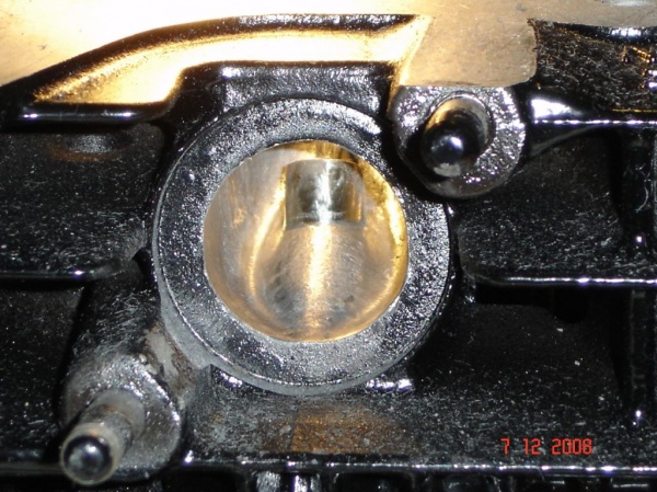

Je vais me mettre au polissage des conduits d'admission et échappement mais là ::) y a du boulot :mur:

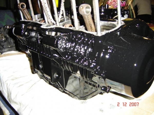

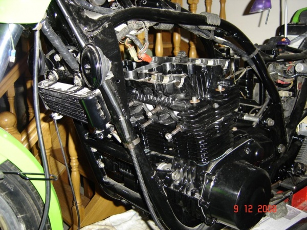

Le bas moteur est mis en peinture

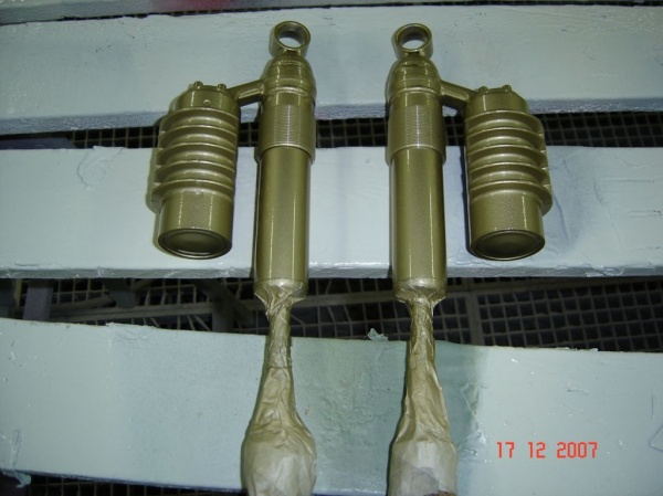

Pour le moment, j'ai pas le buget pour commander l'ensemble des pièces moteur, en attendant j'ai fini les peintures sur les jantes, amorto et mon garde boue ;)

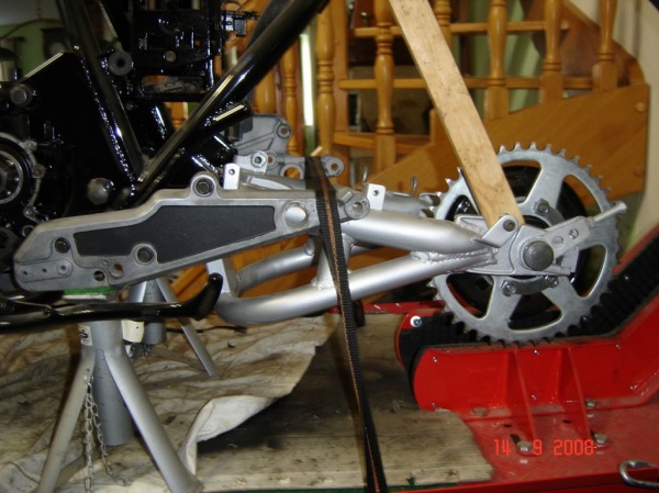

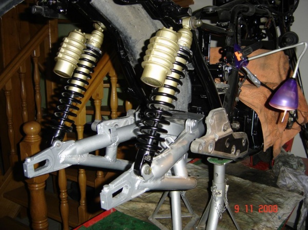

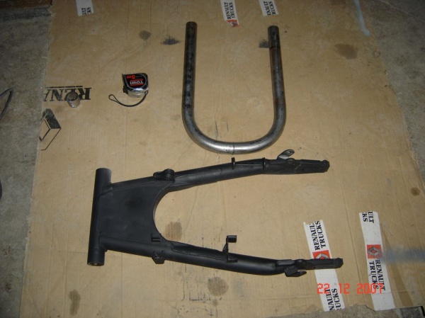

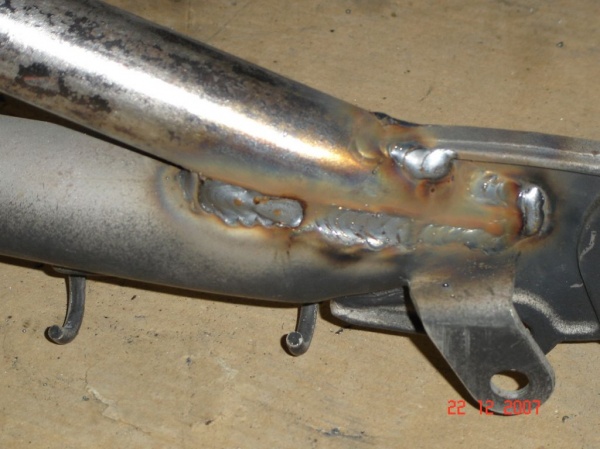

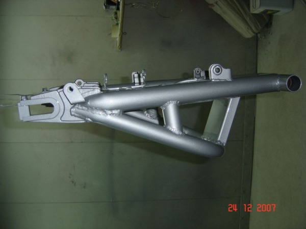

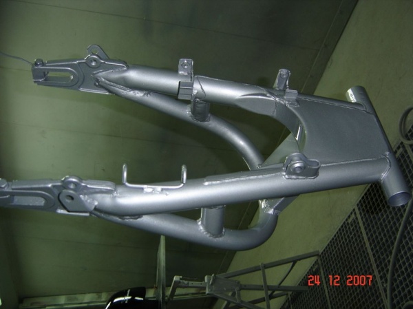

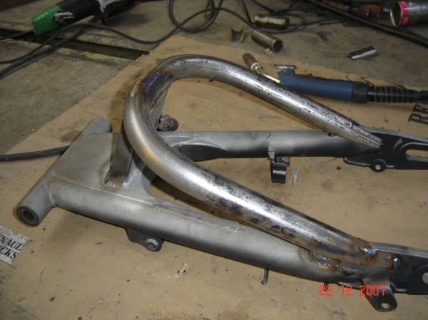

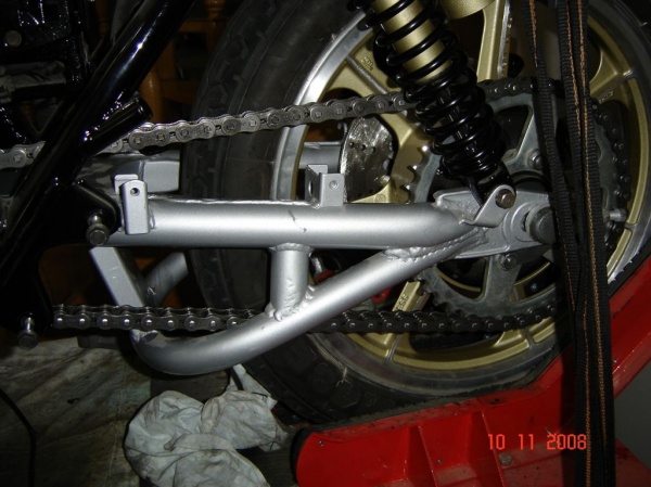

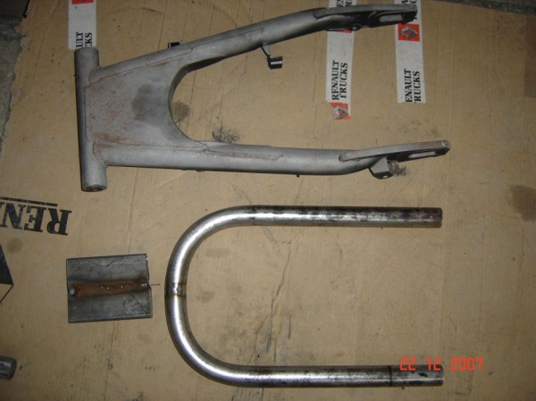

Pi, pour passer le temps :lol: j'ai bidouiller un peu le bras oscillant :lol:

Bon, je reprends un peu le "chantier" trop longtemps mis de côté :-[

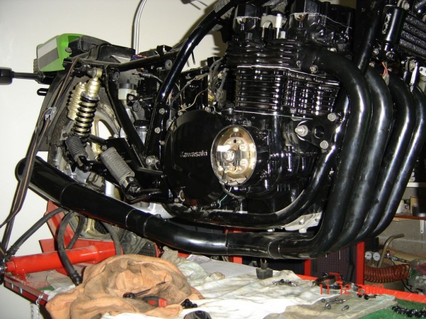

j'ai attaqué le remontage tranquillement
le bas moteur à repris sa place
montage à blanc du bras
elle commence à ressembler à quelque chose
j'ai enfin, recu quelques pièces

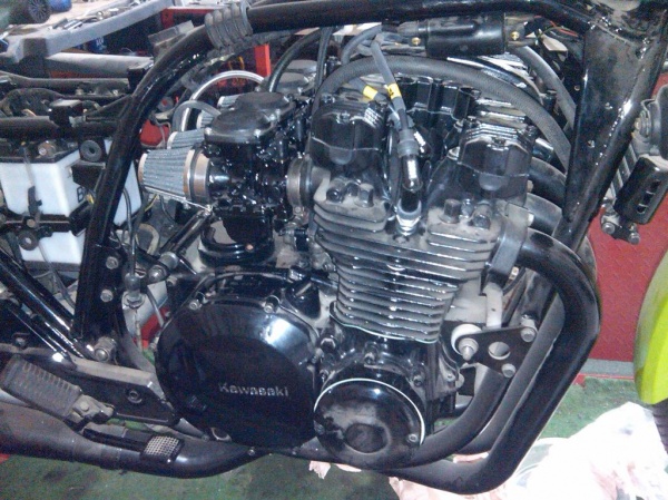

Voilà, j'ai fini le remontage du BO avec les roulements et bagues neuves :lol:

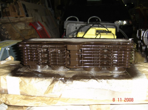

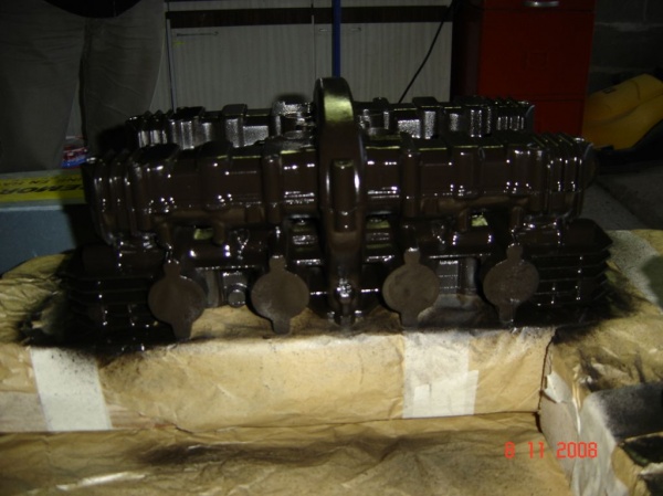

Fini aussi la peinture HT sur le cylindre et la culasse >:D

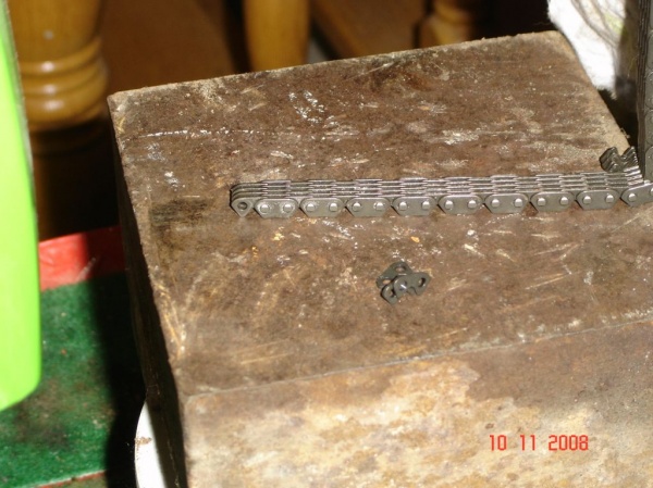

Remplacement de la chaine de distribution ;D
Trouvé aussi un Téléfix, un tit coups de barbouille dessus et il sera comme neuf :yes:
et enfin, j'ai attaqué aujourd'hui, le polissage des conduits Adm et Ech :mur: ca va être long ::) j'pense ;)

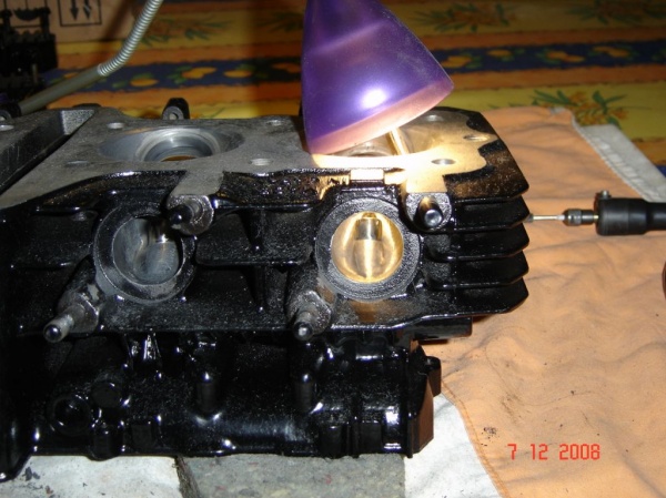

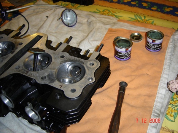

Ce we c'était atelier polissage et rodage sur la table du salon >:D
au bout de quelques heures de boulot
et cette aprem, petit rodage de soupape
le résultat du we
si tout va bien mon cadeau de Noël devrait faire un tit bruit sympa de 4 cylindres :lol:

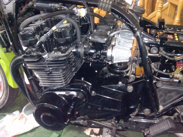

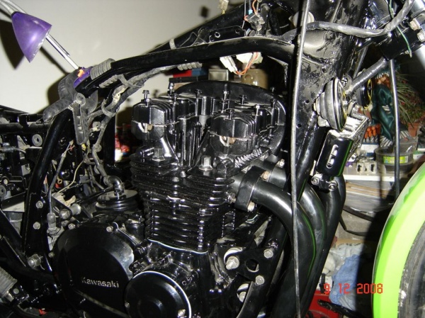

Voilà, le moulin est refermé :lol:
me reste plus qu'à faire le pastillage et c'est bon 8)

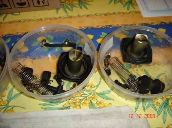

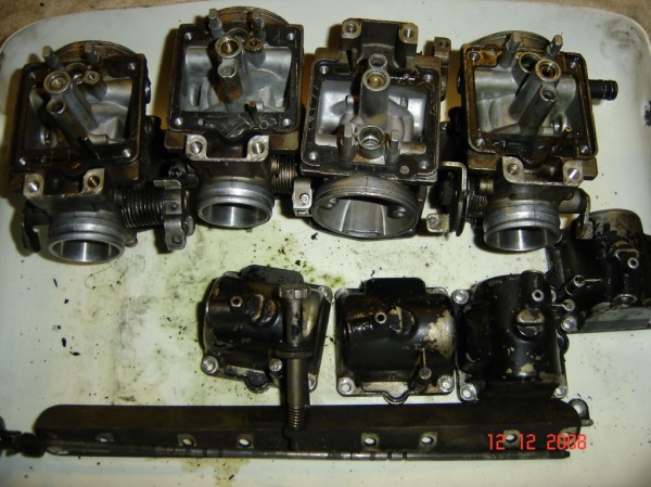

Les carbus sont en court de nettoyage ^-^

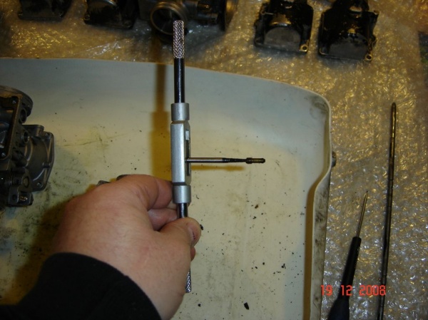

j'ai résolu mon soucis de gicleurs bloqués et indémontables pour cause de "destruction" de l'empreinte avec un extracteur :P
Bonnes fêtes à tous :yes:

Donc, à ce jour, le moteur est refermé, jeux aux soupapes fait, plein d'huile, toute l'électricité fonctionne nickel et les freins sont en court de réfection :lol:
Aujourd'hui, j'ai terminé le remontage et le réglage de la rampe
Voilà a quoi elle ressemble aujourd'hui (faite pas attention à la poussière, j'ai pas pu la soritr pour la laver :nananere:)

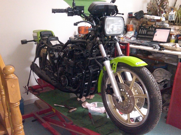

Voilà la mémère est de sortie :lol: remontage terminé, reste que quelques bricoles à paufiner ;)
Je suis pas trés content de la peinture :mur: les bandes ne sont pas comme je l'aurai voulu :mur: pour le moment elle va rester comme ça je verrai ça l'hiver prochain :-\
Par contre, elle a pas craquée :euh: j'ai un soucis d'allumage, je vais me pencher sur le sujet ces jours-ci......................le soleil arrive hein >:D

Ca rappelle vaguement quelque chose ce bras oscillant :roll: , mais j'sais pas quoi :wink: .
:shock: :shock: :shock: Et bin quand tu t'y mets, tu ne fais pas semblant :!: :!: :!:

Message par blackbirdzrx » mer. mars 03, 2010 20:01
C'est vrai que les cligno :roll: c'est ....comment dire :roll: on les voit bien c'est sur :lol: :lol:
Je verrais pour en trouver des plus light mais dans "l'esprit" quand même :wink:
Le BO, va falloir que je le rectifie, la chaine aurait tendance à "taper" dedant :cry: mais bon comme je m'ennuie :lol: :lol: :lol:

[quote="Lolo"]Ca rappelle vaguement quelque chose ce bras oscillant :roll: , mais j'sais pas quoi !!!
avis d'expert 8) dans le visuel surtout !!!! tu as fait du point par point d'ou les micro trou dans les milieu des point ! tu aurait du faire une passe de plus ! et meuler pour la finition !! si vraiment effort mécanique a ce niveau ! attent toi , a avoir une fissure !!
sinon énorme boulot et grands respect magnifique ton Z 8)
