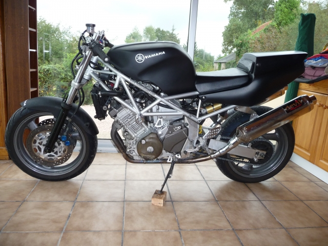

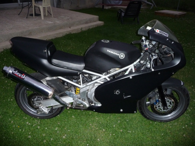

Voila un petit récapitulatif de ma "pistarde" !!

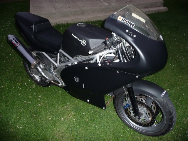

Le soir de son arrivé :
Une peinture noir mat faite a la bombe,avec un "splendide" carénage de 250 RS
Une vraie beauté ,NON ????????

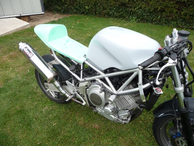

Premier gros nettoyage ,EXIT les carénages de l'Aprilia !! :D :D :D

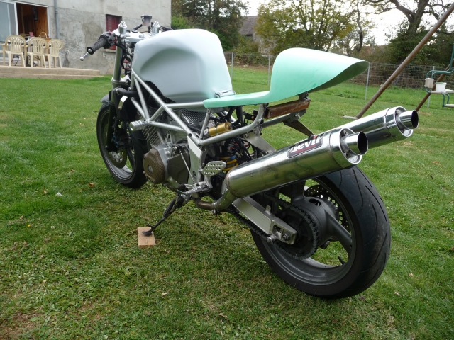

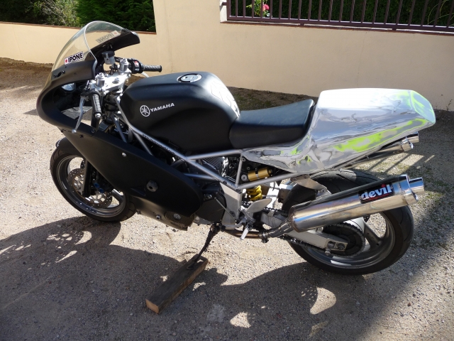

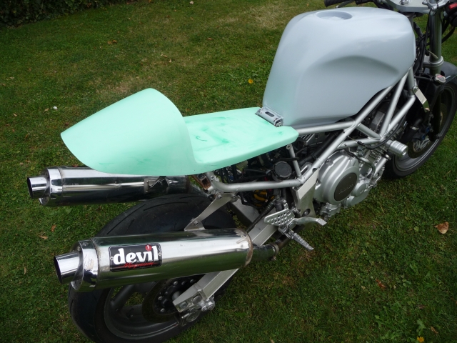

Âpres j'ai testé plusieurs trucs,comme un cul de R6 et même une coque de 748 :
Très subtile le style japonais-Italiens :
Âpres j'ai testé le style "café racer" :
J'aurais bien incité dans le style "café",mais avec mon 1,85 m et 90 kilos sa le faisait pas Trop .
L'accise se retrouvait plus de 6 centimètres plus basse que l'origine .... ,vraiment pas a l'aise.

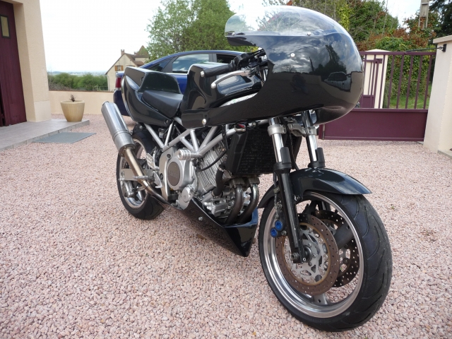

j'ai donc finit pas remonté le cul de la miss

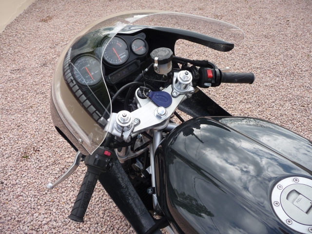

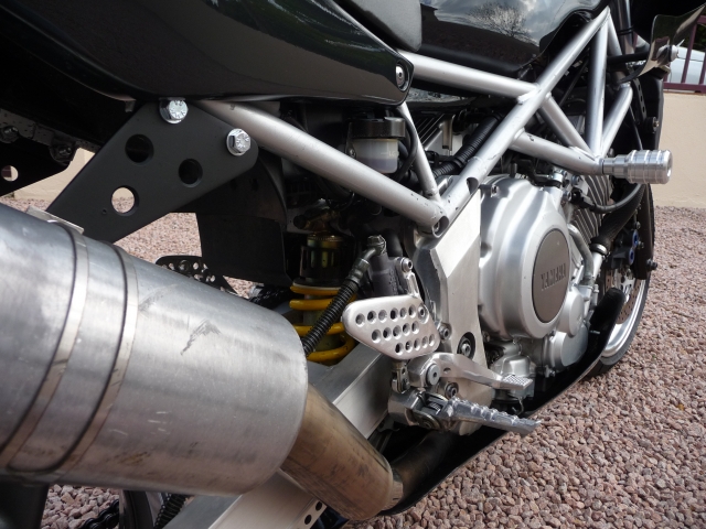

-j'ai trouvé sur le net une tête de fourche de chez "poly26" neuve a moitié prix.
-un sabot moteur
-une paire de pot dans le style "Full Bordel" environ 115 décibel :annonce: (je suis en train de les refaire)
-ainsi que 2 ou 3 bricoles comme platine de "cales pompes",poignée de gaz ..........
-j'ai balancé un petit coup de barbouille gris très foncé sur la bête,

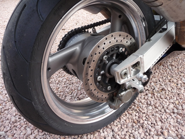

-poly mes jantes
-refait des pattes de fixation pour mes pots
-et enfin une révision complète du moteur ....

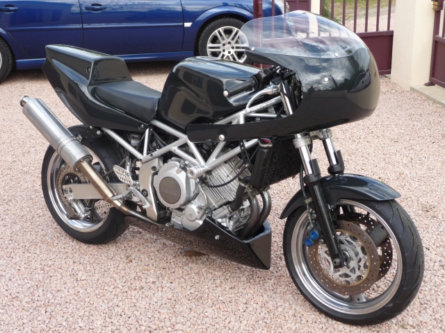

Pour les équipements :
-ressort de fourche ohlins
-étrier de R1
-filtre KN
-kit Dynojet stage 3
-pot mig
-une paire de gommard pilot power 2ct

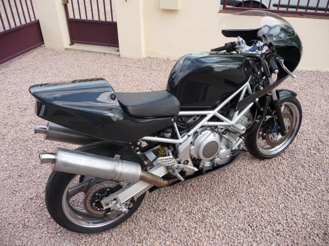

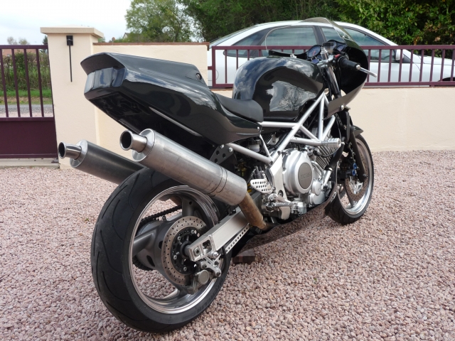

Voila,un petit look "vintage" qui laisse certains dans le doute : Ducati ou .....
(je vous jure que l'on ma posé la question sur le circuit a lurcy)
j'aurais bien refait la peinture du cadre mais un peux juste en temps et finance.
Voila le tour est fait,il me reste les pots a revoir,une bricole sur ma béquille et peut être des "stickers" a voir(d'après vous?)
A+

bon boulot...
je trouve pourtant que le noir mat et le carénage de RS lui allait bien! un peu dans le genre de ce que je t'avais envoyé.
une petite fourche de R1 lui irait à ravir au TRiX

Y'a environ 2000 euros de matos sur cette meule !!!
En plus des 3500 euros que cote la chiote,il est très loin des 12000 euros de la vente !!!!!!!!!!!!!!!!!!!!!!!!!!!!!!!!!!!!!!!!!!!!!!!!!!!!!!!!!!!!!!!!!!!!!!!!!!!!!!!!!!!!!!!!!!!!!!!!!
Faut croire que le type n'est vraiment pas pressé de la vendre .
Ou alors c'est un adepte de la "branlette intellectuelle !!"
Âpres la préparation reste sympa, et puis il parait qu'il y a un pigeon qui se lève chaque matin.

Celle qui est à vendre est superbe mais bonjour le tarif, à mettre sur piste : ça fait peur.
Celle de Pereloup est bien mignonne mais j'aime moyen le tête de fourche Café Racer, je préfère une TDF poly similaire à l'origine qui était utilisé en TRX cup. Beau travail quand même. Amuse toi bien :wink:

j'aime beaucoup le trx, j'ai tres longtemps louché dessus et un jour je pense faire comme toi (en avoir une pour la piste)... ça doit etre tres sympa.
avec frufo, on en avait vu une à lohéac mais elle était préparer avec les trains roulant du R1 : fourche et BO (donc pneu de 180), ça la dénaturait mais le résultat était plus que joli !
amuses toi bien avec ton jouet ! :wink:

moi aussi je préfère le carénage d'avant, surtout pour faire de la piste la protection devait être meilleur. en plus la café racer irait bien sur mon projet!!!
