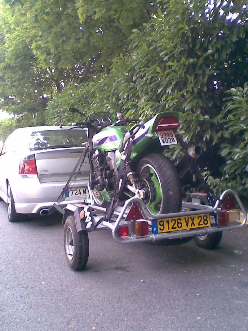

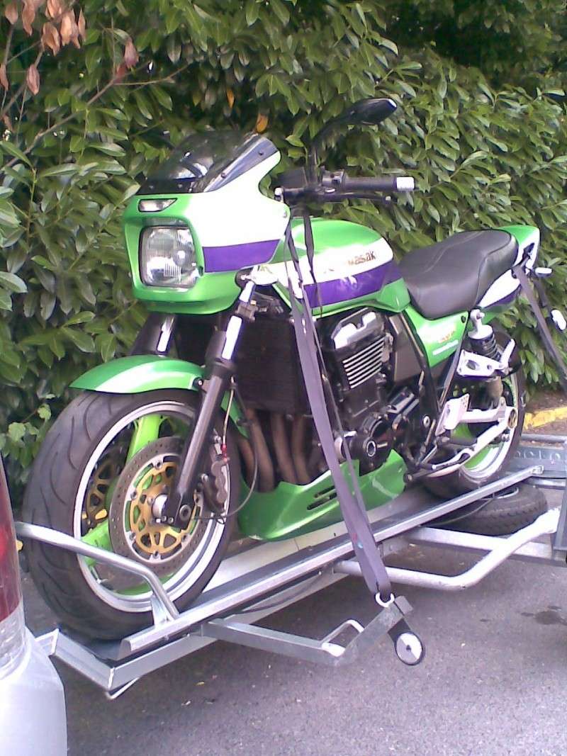

- Cekone
Re: remorquer un ZRX
Même moto, même remorquefalstaff a écrit :ça passe tranquille, j'ai une EREDE de chez Feu Vert max 250 kg, mais c'est bon. ça tiens bien la route et ça sautille pas.
Je pense que quand ils disent 250kg, on peut au moins monter à 10% en plus, c'est leur marge de sécurité.
C'est comme la date limite des yaourts, ou le poids limite des ascenseurs...![]()
http://i29.servimg.com/u/f29/12/29/76/88/photo010.jpg[/img]
http://i29.servimg.com/u/f29/12/29/76/88/photo011.jpg[/img]
Par contre avec cette remorque, c'est 110km/h max, j'ose pas aller plus vite avec leur taille de pneu merdique !

J'ai fait Chartes---->Nice et aussi récemment avec un Z750 sur la remorque Chartres ---> Bordeaux---> Chartres dans la même journée à 130 et j'ai pas eu de soucis. Avec des pauses de 1/4 h toute les 2 heures pour nous reposer et aussi refroidir les pneus et retendre les sangles.Cekone a écrit :
Et ben, les sangles toujours bien serrées, et les pneus pas chauds. Par contre je les avais sur gonflés de 0.2 bars.

Oui, mais moi je m'arrète pas et je roule de nuit en général...du coup, c'est 110 mais je me rattrape lorsque la bécane touche le sol

C'est une 499kg de PTAC et 333kg de charge utile. Par contre le chassis est un 750kg avec pneus 145/80 R13. Dans ces conditions il n'y a aucun soucis (malgré la hauteur de chargement un peu plus importante qu'une remorque moto). C'est nikel sur autoroute (testé +160...en Allemagne
) et sur petites routes : la stabilité est super.
Je confirme ce que dit Francis, il faut prendre un peu de marge par rapport aux masses théoriques.
