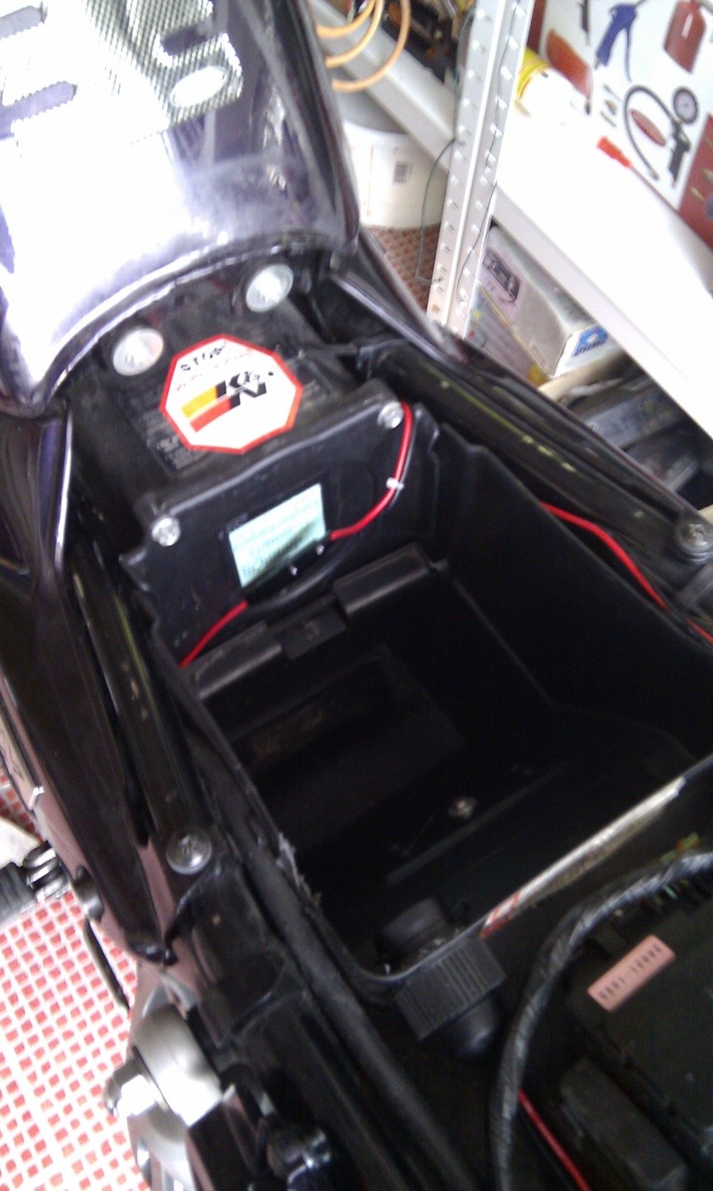

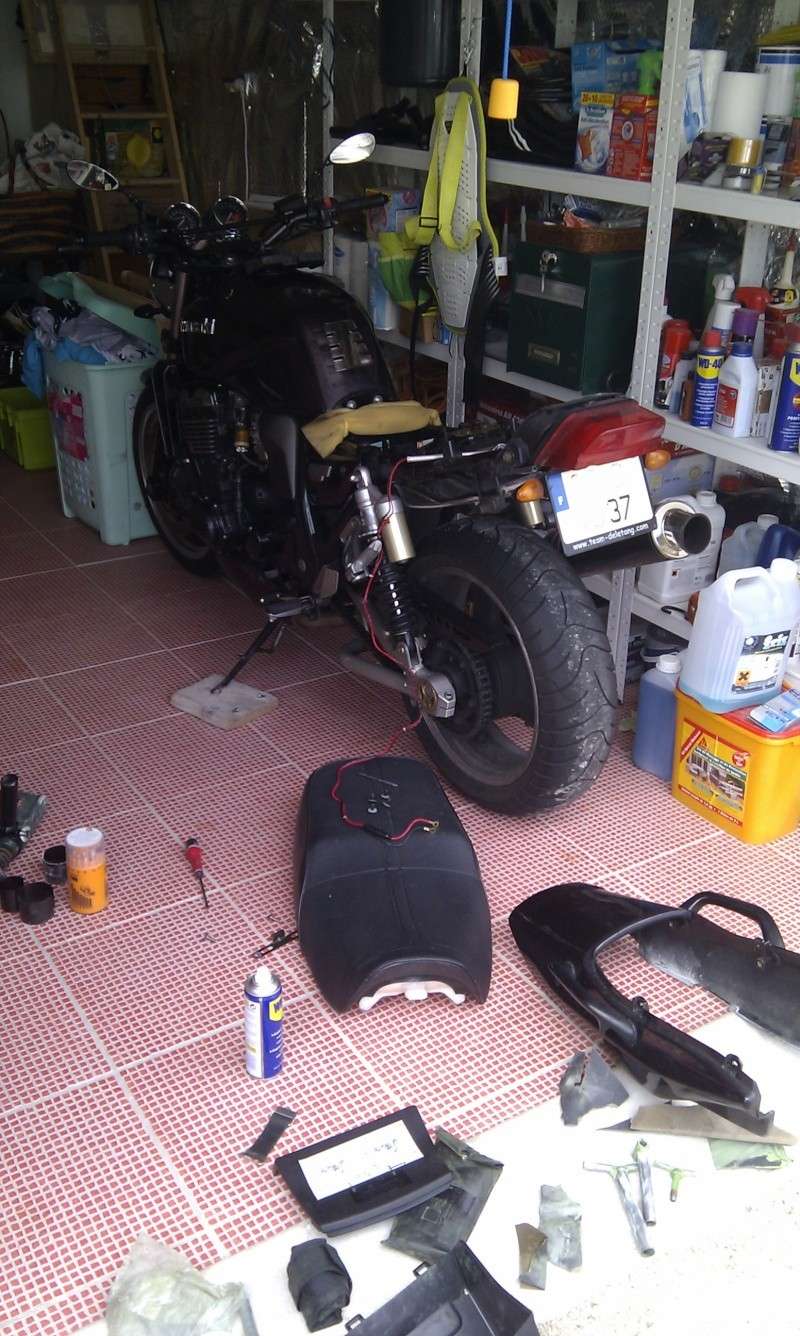

Bon eh bien comme cette après midi je ne savais pas trop quoi faire, je me suis donc mis au démontage complet de l'arrière de ma moto afin de trouver pourquoi depuis que j’ai cette moto, le feu arrière bouge et aussi pour trouver une solution esthétique et pratique pour ma prise allume cigare acheté récemment.
Donc je me lance.
Démontage de l'arrière de la ZRX :

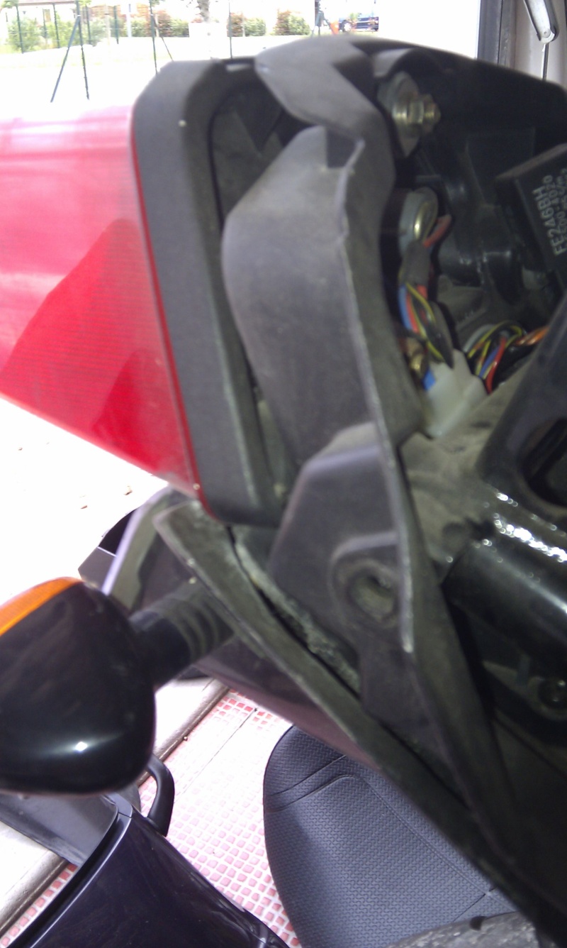

Et là je m'aperçois du pourquoi le feu arrière bouge....Manque une vis .... :evil:

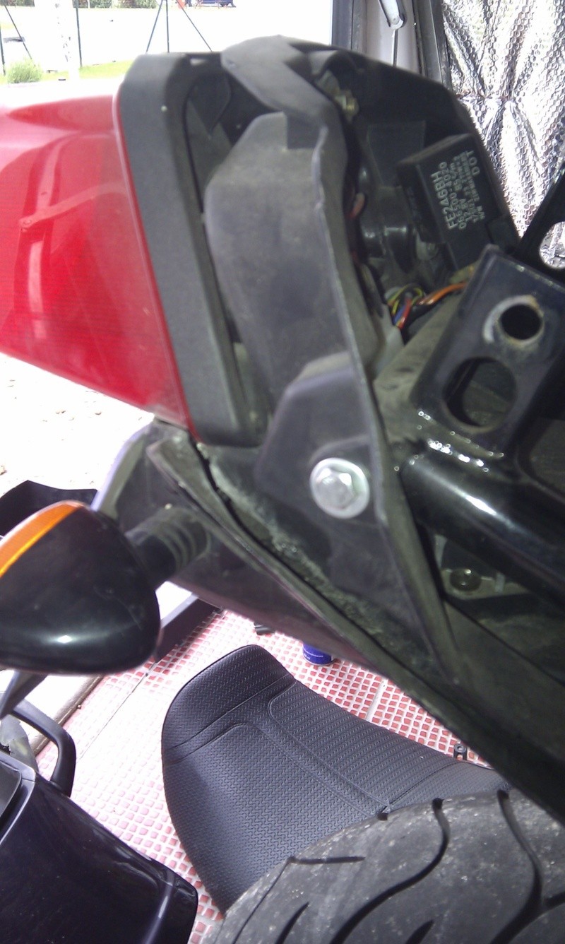

Et voilà avec une vis c'est beaucoup mieux :

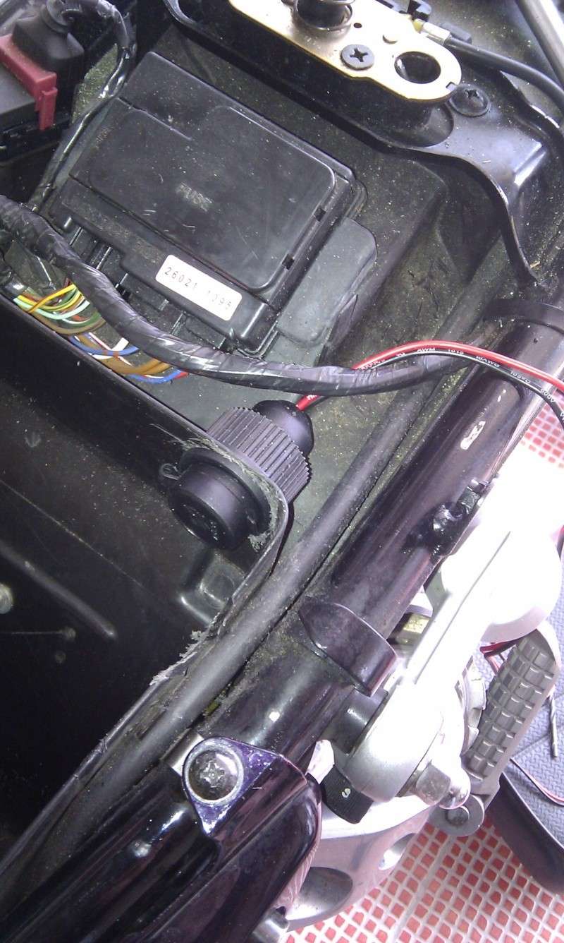

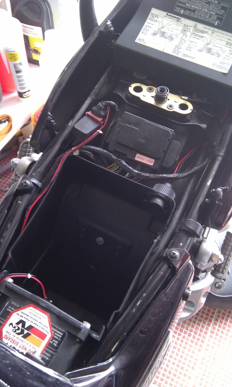

Ensuite je m'attaque à la prise allume cigare et voilà le résultat :
Après essai tout fonctionne correctement !!!

Non je pars une semaine à côté de Dax avec des ami(e)s motards de mon forum moto local et on va se faire de belles balades par là bas ( Pyrénées, Espagne, etc... ) et la prise allume cigare va me permettre de brancher mon téléphone et avoir ainsi un gps pour mes roads books !

Sur la mienne, les vis des cotés du feux arriere se sont barrées plusieurs fois... avant que je les visse avec du frein filet (moyen). Tant que c'est démonté, autant le faire. Elles se redévissent tout le temps avec les vibrations!
