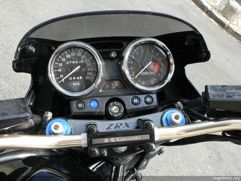

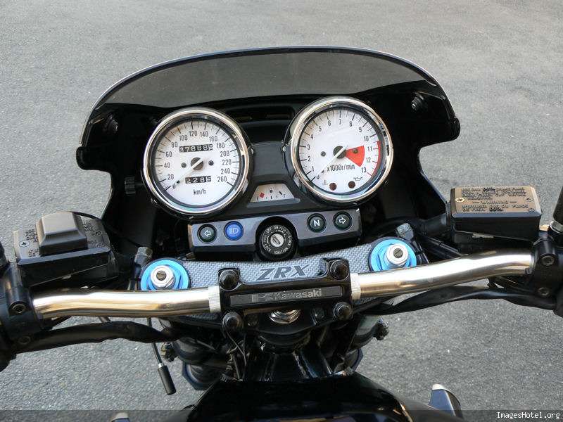

Salut tous le monde, bon voila j’ai remplacé mes fonds de compteurs aujourd’hui avec toutes les précautions et conseils déjà évoqués sur le forum (retrait des aiguilles avec une fourchette ect).
L’aiguille du compteur est venue seule et celle du compte tour avec l’aiguille du mécanisme, je ne sais pas si c’est toujours le cas ?
Pour le compteur pas de souci, mais pour le compte tour, j’ai du m’y reprendre pas mal de fois pour avoir quelque chose de cohérent, mais j’ai l’impression qu’il est toujours un poil en dessous de la vérité. Je n’ai pas pris de repaire avec le compteur à l’ origine, ma question est donc à quelle régime êtes vous à une vitesse précise ? (pour les 1100 avec démultiplication et monte d’origine !)
Actuellement je suis à 4000tr/mn à 110km/h à 6000 à 160. Il me semble qu’avant je n’étais pas tout à fait a 160 à 6000 ! Et chose que je n’avais pas fait depuis un moment, je rupte à 11000(je crois que c’était déjà dans c’est eaux là) !

Nono, je pense qu'il serait intéressant que tu rappelles ta démultiplication, origine ou non.
Dans mon cas, je m'interroge aussi puisque je suis censé avoir 49 dents sur les couronnes de mes 2 ZRX (au lieu de 45) et j'ai pourtant pas les mêmes rapport vitesse/régime... 4000tr/min pour 100km/h sur mon Racer et encore + court sur mon R.

Je l’ai mis, démultiplication et monte pneumatique (170 quoi) d’origine. Par contre je ne sais plus le nombre de dents sur la couronne d’origine !

sinon tu pousse au rupteur comme ca tu verra bien si ca correspond :twisted:

En theorique, voilà ce que çà donne :
ZRX 1100, pneu 170, demul origine :
ZRX 1100, pneu 170, demul de meux (couronne 49) (j'ai pas dit de "boeuf :lol: ) :
ZRX 1100, pneu 170, PSB -1 :
ZRX 1100, pneu 180, demul origine :

tiny_toon_28 a écrit :sinon tu pousse au rupteur comme ca tu verra bien si ca correspond :twisted:
Je l’ai mis aussi :D
Je rupte à 11000 donc 500 tr dans la zone rouge je crois que ca correspond :?:

oui c'est ca ca correspond bien au rupteur donc ton compteur est bien réglé :wink:

Oui ca à l’air d’être ca, j’ai juste l’impression d’être un chouille en dessous mais bon. Par contre pour ceux qui ont déjà démonté les leurs, es ce que l’aiguille du mécanisme et venue avec pour le compte tour ?
Sinon, malgré ces quelques petits désagréments, je suis très content du résultat. :D

Dis Nono, quand tu passes du noir au blanc .....comment tu fais pour avoir un compteur kilométrique qui avance de 28 kms en haut alors que ton compteur journalier avance de 160 kms :?: :?: :?: :?:
comment est-ce possible ?

Simple : il roule, mais en tournant involontairement la manette de RAZ du compteur, ça a décalé les chiffres!

Bon pour la réinitialisation du compte tour ,
le plus simple est de passer chez le garagiste ,
compteur ouvert et de l'étalonner sur place avec un compteur électronique .
Pour ceux qui n'ont pas encore démonté :
avant l'opération bien faire chauffer la mécanique
et attendre que le régime moteur soit bien stable ,
a l'aide de la molette de ralanti le monter a une valeur
bien nette 1500 ou 2000 tr . Ne plus toucher cette molette .
Apres démontage remontage , etalonner le compte tour
(position de l'aiguille) sur la graduation prise précedemment
dans les meme conditions de chauffe. apres avoir fini l'opération
regler a l aide de la molette le regime de ralenti normal.
Il peut etre fait de meme pour le compteur de vitesse :
Avant démontage du bloc compteur , choisir une route la
plus droite et la plus plane possible, une journée sans vent ,
stabiliser en 5 emme ou une autre vitesse un regime moteur
bien 'rond' relever la vitesse correspondante .
Revenir apres remontage compteur ouvert
(attention a pas perdre les aiguilles - moi j'ai confectionne
un cache avec entourage en carton et cellofane dessus facilement enlevable au cas ou )
regler l'aiguille au meme valeur que celles du relevé ,
bon c'est fastidieux on ne tombe pas dessus du
premier coup il faut en principe une bande d'essais pour faire
pile poil et surtout ne pas s'ennerver sur l'aiguille.
On peut vérifier sur autoroute si les valeurs sont a peut pres
correctent .
Boutade :
A l'aide des bornes ,100 bornes sur autoroute
sans slalomer sur l'axe median = 100 bornes au compteur :lol: . :lol:
Realité
Ou alors on prend le chrono on stabilise la vitesse a 100 km/h compteur
sur 5 bornes et on fait le calcul pour savoir s'il est optimiste ou
pessimiste a cette vitesse .

Presque :!: Quand tu démonte le cache chromé du bloc, tu dois dévisser la molette de RAZ et en tournant la visse de la molette je l'ai fait tournée!

ikasawak03 a écrit : On peut vérifier sur autoroute si les valeurs sont a peut pres
correctent a l'aide des bornes ,100 bornes sur autoroute
sans slalomer sur l'axe median = 100 bornes au compteur .
Là je ne suis pas sure ! En décalent l’aiguille, tu ne fait que décaler « l’indication » de vitesse, le câble lui tourne à la même vitesse, et le totaliseur ne doit pas être influencé ! Même si tu roulais sans aiguille, il prendrait des bornes ! :wink:
Tu as raison le systeme est mécanique et la rotation du cable en liaison direct avec avec le compteur kilometrique ,
l'aiguille elle est montée sur un solenoide . Il faut bien faire le calcul
distance parcourue/ temps -
A titre indicatif le mien est optimiste a 5% environ a 100 km/h
